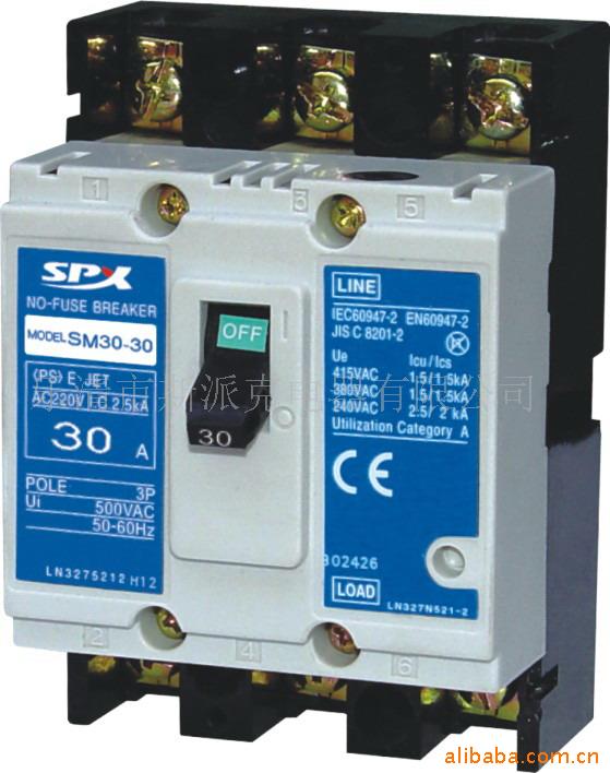

我是新手,请问这两种类型的断路器有什么区别??分别在什么情况下用。

接线端子不同其他应该一样的吧,

除了接线端子形式不同其他应该一样吧。

后一种的载流量和分断能力都要比前一种强

我认为下面的安装了过流脱扣器

经过的额定电流不一样吧

上面的断路器我们俗称,小型断路器,下面的是塑壳断路器
小型断路器的分段能力为6KA,塑壳的分35KA.50KA
