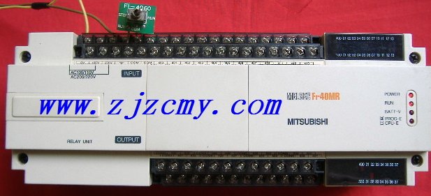

F1-40M的可编程控制器能用GX develover软件编写程序吗?懂得的朋友能告诉我吗?yw100_413@sina.com

不能

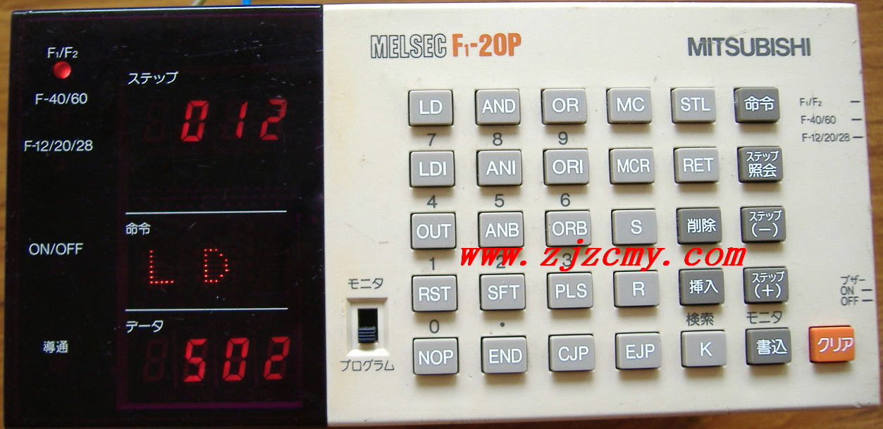

F1的不能用这个软件,需要用手持编程器;
可以用F1-20P、F2-20P或A1-20P编程;
