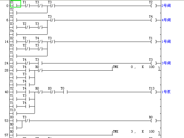

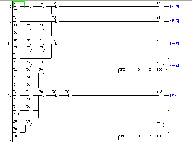

终于编出我想要的程序了,大家看看还可不可以改进呀

控制要求在这里
http://www.gkong.com/gkong_bbs/dispbbs.asp?Boardid=2&ID=110124

这个可能清楚点
