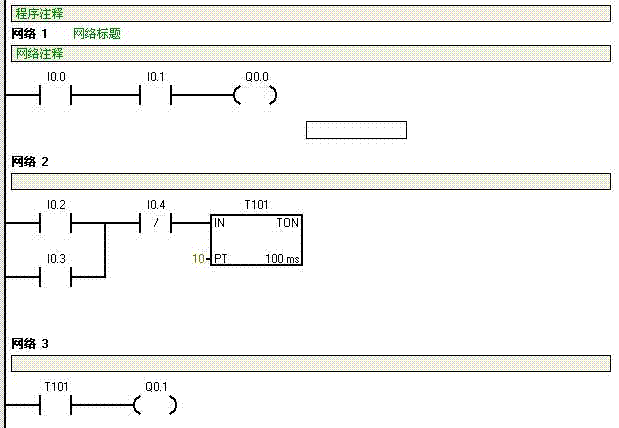

小弟一直使用的是三菱的PLC,现在想学习西门子的
有个问题想问一下,我学的是S7-200的,我想问下编程软件里面的网络1,网络2是什么意思
因为三菱里面没有这个东西
还有就是我编的程序系统提示网络太复杂是怎么一回事
请指教

程序分为一步一步的,一个网络中只能放一步的程序,也就是一个网络中只能有一个输出和若干个有关联的输入。反正软件界面中有无数的网络,就别怕浪费了。QQ:275474115 注明PLC,有问题可以联系我。

关于西门子编程软件中的网络
看看图片,你就明了了!
