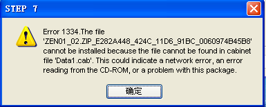

安装STEP 7 时遇到1334错误,如图

data1.cab文件错误.用rar打开这个文件试试,能不能解压出来zen01...?
换张光盘.

可以换个安装光盘试试

可能是系统设置的语言有问题,改成英文可能行

改了也不行啊

您的安装盘存在问题,安装的时候请不要选择安装例子这个选项。

我的系统是xp,装S7-300时出现1324错误,不让安装!
请问各位大侠:xp可以吗?出现以上问题是怎么回事?

区域语言的设置问题。改为英语(美国)就可以了。
