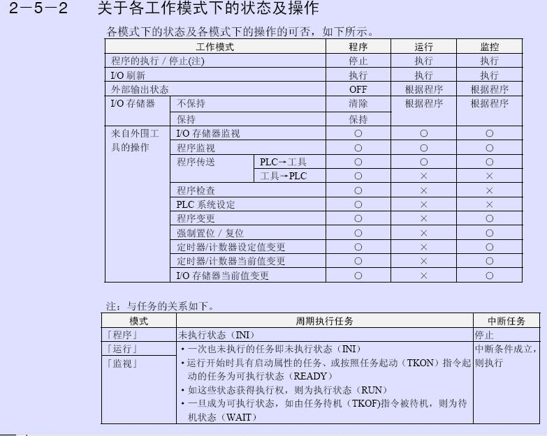

当plc工作在运行模式下时,我的程序就无法执行写操作阿,怎么弄啊表情

切换到监视模式

请问斑竹,在实际运行中我要写数据,也要把它切换到监视模式么,可是plc工作时不是在运行模式么

我改变运行模式后,还用该回来么?我的vc程序要反复对plc进行写操作的

参考图片

如果对DM 区写入数据时,需切换到编程模式,在此模式下,打开DM,HR,等区时编辑数据,后在线---传送到PLC
