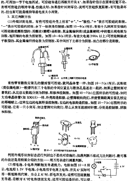

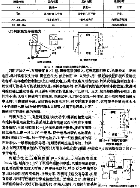

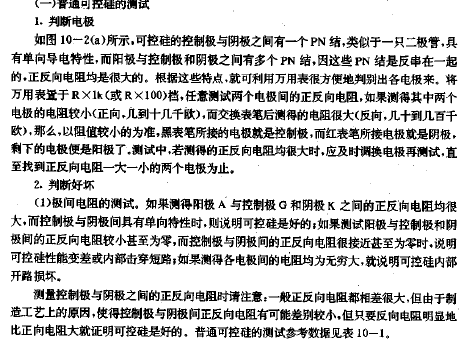

发表于:2007/5/8 20:56:00
辛勤耕耘,终将会有收获!
