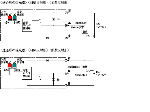

各位大虾帮帮忙,NPN,PNP  SENSOR 有何区别  急!!!表情表情表情表情表情

一般来说,NPN输出的是低电平,PNP输出的是高电平。不过也有正负逻辑之分

極性不同吧!日系常用NPN ,歐美系常用PNP

简单而言,NPN提供低电平输出,PNP提供高电平输出

npn控制负极,pnp控制正极!

谢谢,我也学到了很多东西.这是否和源极与漏极输入输出的概念差不多.

查查什么是NPN三极管,什么是PNP三极管,就知道了
