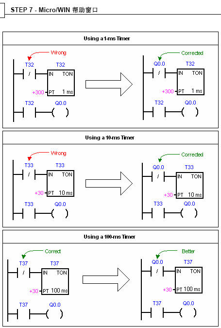

如图为帮助中的说明

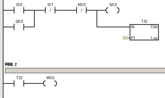

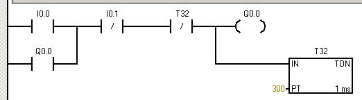

我编了一段延时切断的程序,如下图,通过了仿真
但如果按顶楼的帮助中的图而言,岂不是有错?

难道一定要多加一个M0.0?如下图:
