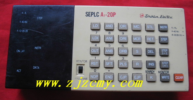

[size=4]F1的PLC编程的话要用F1-20P或A1-20P;
如果你的PLC内有EPROM或EEPROM存储器的话,不要电池也可以;
如果没有,那么电池没电后程序可能已经丢失了,只能重新输入了;[/size]
