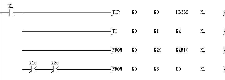

请问这个M10是什么意思?

这是4AD连PLC的一段程序[fly]感谢![/fly]

http://www.gkong.com/gkong_bbs/dispbbs.asp?Boardid=2&ID=9586
看看上面的网址,也许对你有所帮助。。。。。。
K4M10:传送地点为:M10——M25
当否,请指示。。。。
