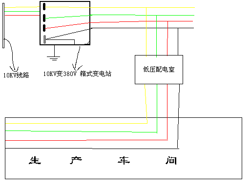

当时发现10kv变电箱外壳漏电170v,我就以为是变压器漏电,后来卸掉车间的所有负载后这个电就没了,再次送电后发现又漏电了而且厂里的供水管线也带电了,检查发现没有水管和电线连接,而且车间也没有漏电的设备,最后把进车间的总线路检查了一下,这个电就没有了,现在是不漏电了,可是我就不知道这个漏电是怎么来的,车间漏电会从地下传到变电箱这边吗?(车间没有接地接中性线的设备)

给大家看看图.

如果确定不漏电,那就是三相负荷不平衡,中性点漂移且箱式变电站接地不好所至。
