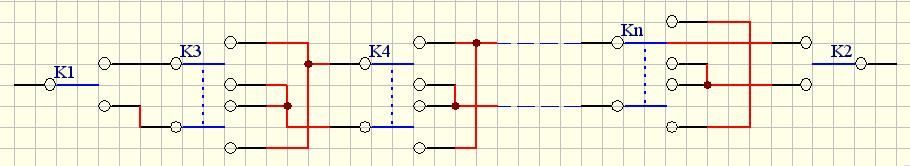

我记得以前在论坛里见到一篇关于多个开关控制一盏灯的文章,好像是100个开关控制一盏灯(当然实际中是不会用100个开关去控制一盏灯的),不过我觉得比较经典,可是现在在论坛里找不到了,因此希望大家有什么好的想法,可以讨论,交流一下嘛(注:要求每个开关都可以单独的控制启停)!

大家可以看看这种方式怎么样?
说明:图中红色的是需要连的线.K1,K2是两个单刀双掷开关,K3,K4..........一直到Kn都是双刀双掷开关.当然可以全用是双刀双掷的,只是K1,K2都是用一刀.照着这个接法,你想加多少开关都可以,如果你实在闲得没事,把墙上装满开关都行,灯还是照样能控制.
