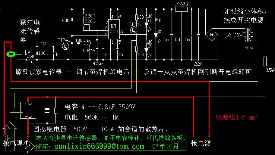

交流电焊机空载节电器:在电焊机空载时,一般500型焊机空载电流; 9.5---11A ,加装了空载节电器后,空载电流降至1A,节电效果是相当明显的,制作成本总共150元内(含CJX2-32接触器1个、小变压器一只、电容电阻三极管等全部元件,市面上可是卖到1600元啊),线路简单可靠,我公司共改装了15 台交流焊机,使用3个月了,一切正常,完全不改变焊工的操作方式和习惯。有感兴趣的给我发邮件,免费发给你们图纸,需用AUTO CAD打开,我的邮箱是:sunlixin666999@tom.com   有信必复!

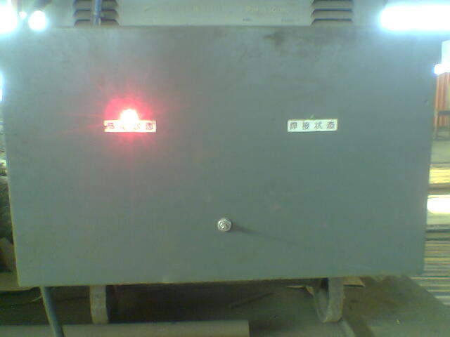

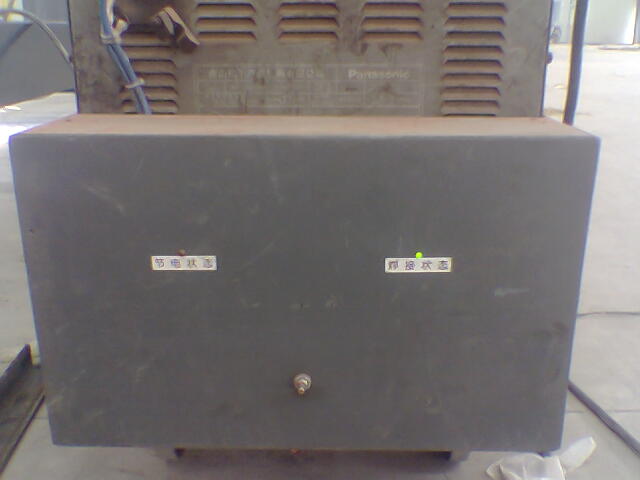

发两张装了节电器的图片,手机拍的

新图纸,和市售产品一样
