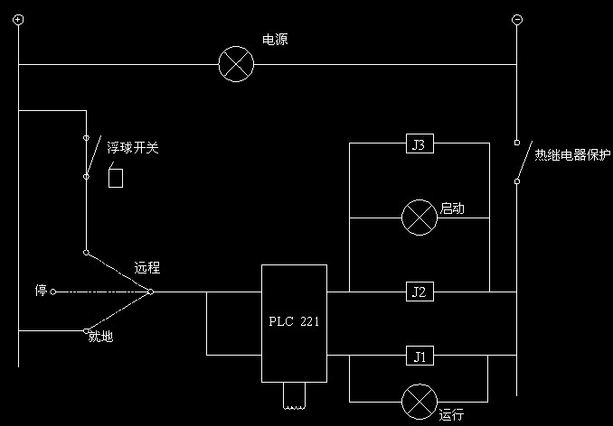

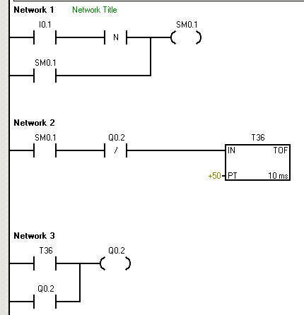

准备做个自偶起动器准备做个自偶起动器J1和J3起动5-10秒后J1起动,J2和J3脱扣.他们之间互锁
