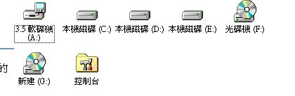

先進我的電腦

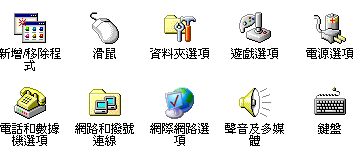

再進控制台

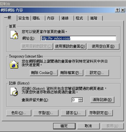

選取網際網路

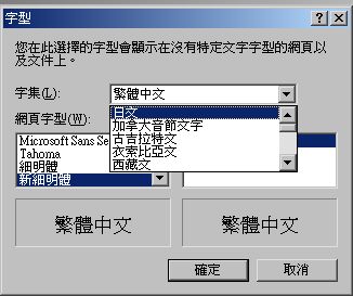

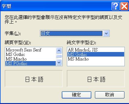

選取字型
下拉到日文選項
將日本字型檔全部刪除即可

发表于:2004/2/29 22:17:00
mole1979在2004-2-28 11:42:00
有部分日文字體無法刪除,就是這部分字體影響了.怎麼办?
貼圖給你你都迷糊...^^...看..
