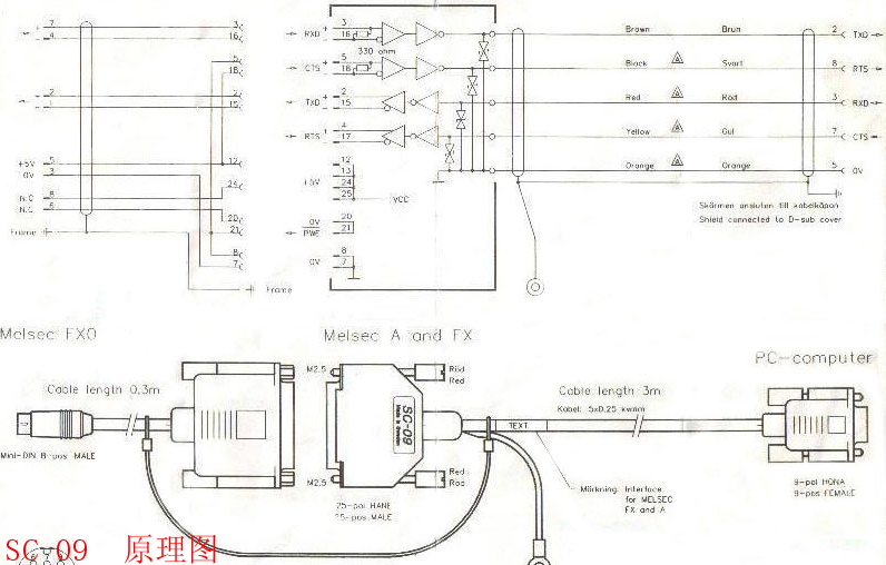

我现在想制作一条FX2N 与电脑RS232口通信的数据线,能不能教下我,同时告诉我RS-422的针头编号分布 ,还麻烦你告诉我 自己制作的数据线实际效果怎样

照这个做;

胆大的用二个电阻就可以了(330欧、1K)。

用四个2.2千欧的电阻就可以了!

此根电缆做不如买

我用2个电阻 3.3K的,已做了一条,测试通讯正常
PC RS232                           PLC RS422 8针接口
5                                              1
5                                              7
2               接3.3K电阻               4
3              接3.3K电阻               2
7与8短接
