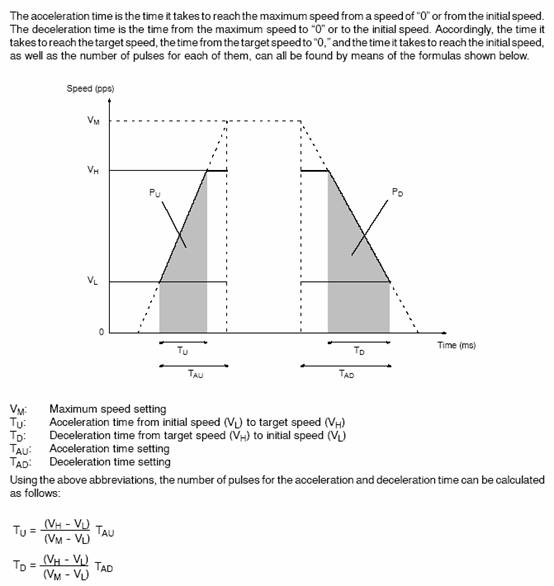

CJ1M在用ORG原点搜索时,无输出?
原点搜索功能在PLC设定区要设定相应参数,其中初始速度,接近速度,高速度这3个参数有相互关系,设定值必须高速度>接近速度>初始速度,如果不是这样,虽然启动ORG命令,也无输出,并且CPU不报错。在原点搜索,PLS2,ACC指令设定加速度时,要注意是以每4ms的速度变化为单位,设定范围为0-2000。而在用NC模块时,加速度的设定是以加速时间来设定的,所以实际的加速时间要根据设置的最大速度,初速度,目标速度,设置的加速时间这4个参数来确定。
