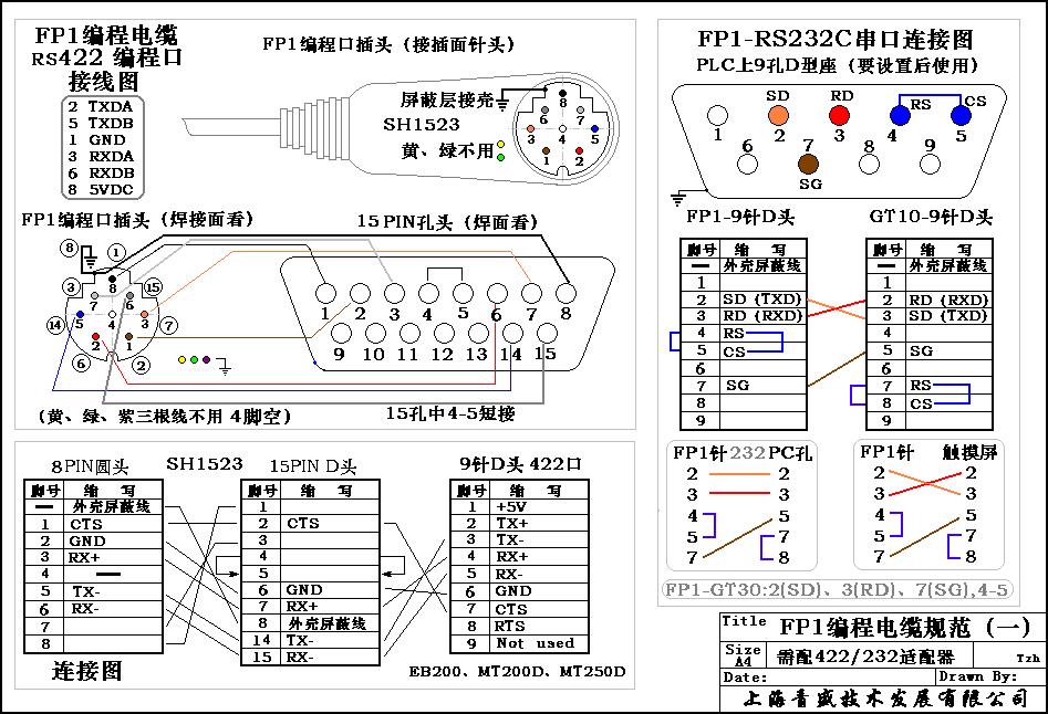

请高手教一下关于松下FP1-C56的两个接口针脚的顺序及与PC连接的方法(编程)。

上面带的是RS422接口;

松下FP1-C56的两个接口:圆型8针的是422编程口,可通过422/232转换器接电脑或人机界面,
D型9控的是232通讯口,在设置成“计算机连接”后也可直接连接电脑编程或接人机界面。
针脚是:2-SD、3-RD、7-GND。

哪位朋友能将FP1-C56的圆形接口针脚编号、定义示意图给一份?谢谢了!

发表于:2007/4/5 14:40:00

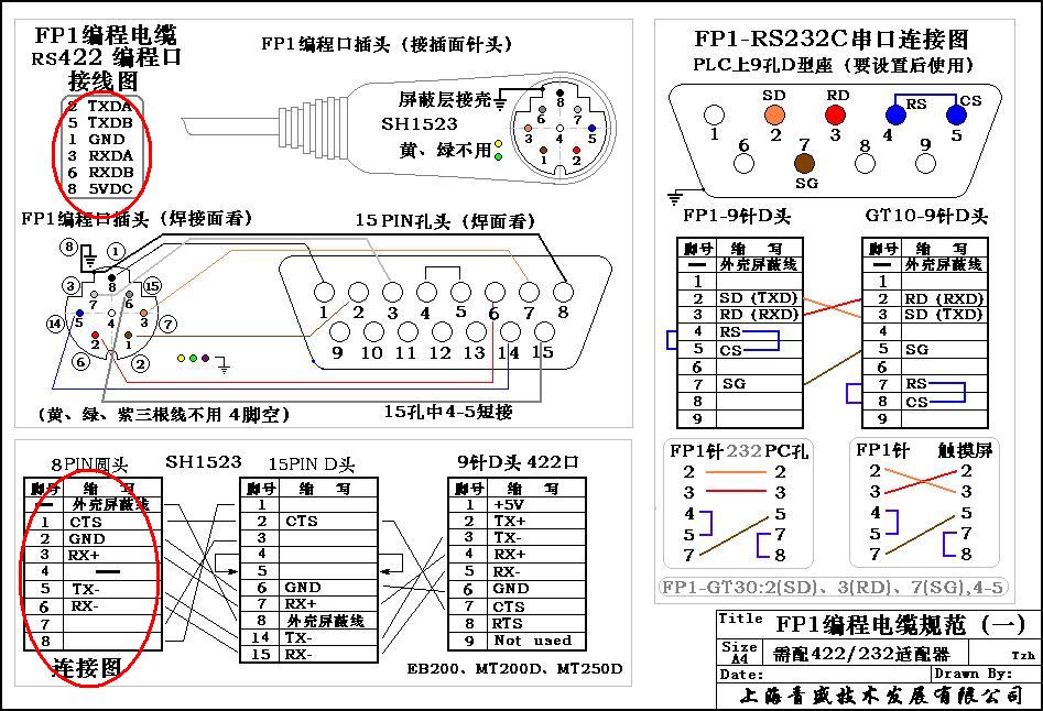

请问为何图片中的两个地方针脚的名称不一样?该按哪个连接呢?我是新手,请多指教!谢谢!

上面是我实际测量和制作的,下面和右边是松下资料介绍的,好象不大对。
问题是这个8针头子买不到,如能买到我帮你做好了,我也想买几个头子。
现在现成的大概百把元一根,自己做如果配个好点的转换器的话也要几十元。
