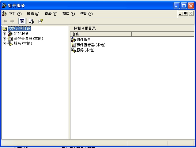

我现在用两个计算机上的WINCC做OPC通讯,以前没做过关于OPC通讯的东西,在网上看了一些关于这方面的资料,有写地方不是很明白,请高手指点一下。

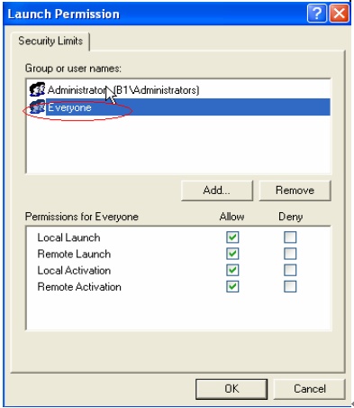

资料上说设置DCOM的权限是这样设置的:
在运行里输入dcomcnfg
之后进入的画面如图
我怎么就找不到这个画面呢?
我进去之后看到的是这个

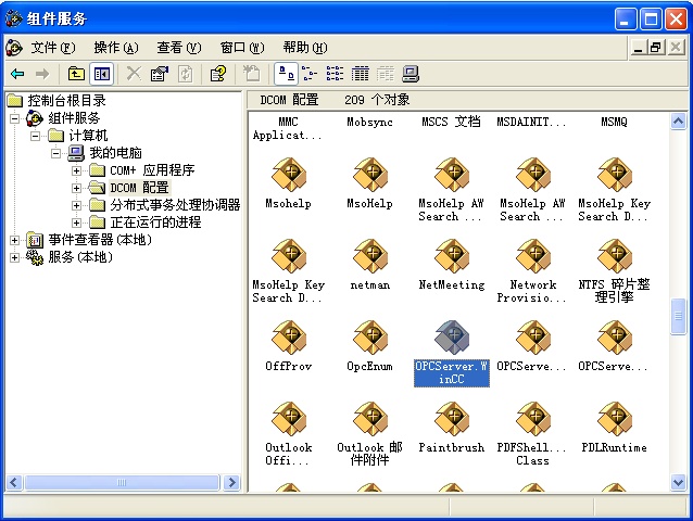

接下来就是设置OPCSever.WinCC组件
这个我能找到
是这个画面
高手指点一下地1个画面在什么地方可以设置 谢谢了

在桌面左下角, 运行"dcomcnfg". 然后进入"Distributed COM Configuration Properties"的"Applications"菜单栏. 选择"OPCserver.Wincc", 就可以定义OPC相关的设置.

你的是XP系统吧,你看不到的可能是在2000中的画面
