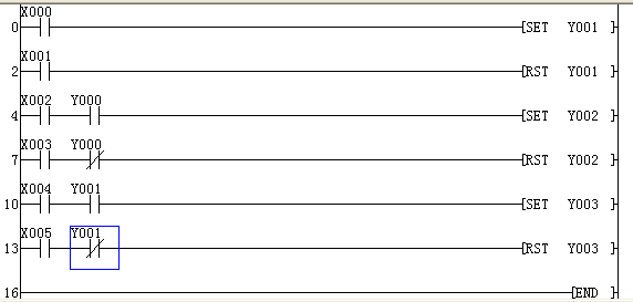

有三个电机M1、M2、M3,都有启动和停止控制按钮,要求实现前级电机不启动,后级电机无法启动;前级电机停止,后级电机才能停!也就是说M1启动了M2才能启动,M2启动了M3才可以启动。请注意:停止的时候是M1停止了M2才能停止,M2停止了M3才能停止。请高手指点。

这是5台电机的程序。此种电路称之为电路优先启动电路
LD 0.00
OR 10.00
ANDNOT 0.01
OUT 10.00
LD 0.02
OR 10.01
ANDLD
ANDNOT 0.03
OUT 10.01
LD 0.04
OR 10.02
ANDLD
ANDNOT 0.05
OUT 10.02
LD 0.06
OR 10.03
ANDLD
ANDNOT 0.07
OUT 10.03
LD 0.08
OR 10.04
ANDLD
ANDNOT 0.09
OUT 10.04
END(01)
程序发在你邮箱

[原创]我用三菱FX,是这样编的。
我用三菱FX,是这样编的。

以下是引用dpf2324在2007-3-29 8:10:00的发言:
LD 0.00
OR 10.00
ANDNOT 0.01
OUT 10.00
LD 0.02
OR 10.01
ANDLD
ANDNOT 0.03
OUT 10.01
LD 0.04
OR 10.02
ANDLD
ANDNOT 0.05
OUT 10.02
LD 0.06
OR 10.03
ANDLD
ANDNOT 0.07
OUT 10.03
LD 0.08
OR 10.04
ANDLD
ANDNOT 0.09
OUT 10.04
END(01)
程序发在你邮箱
这个程序是前级电机不启动时,后级电机无法启动;前级电机停,后级电机也都停的程序吧?这样的程序我会编很容易。但是我的题目是说后级电机必须在前级电机停止的情况下才能停止。请注意哦。
1027
angellvg
文章数:9
历史总积分:1027
注册时间:2007/2/10
发表于:2007/3/29 12:02:00
以下是引用andyyyfeng在2007-3-29 11:03:00的发言:
我用三菱FX,是这样编的。
不明白是怎么回事。呵呵
