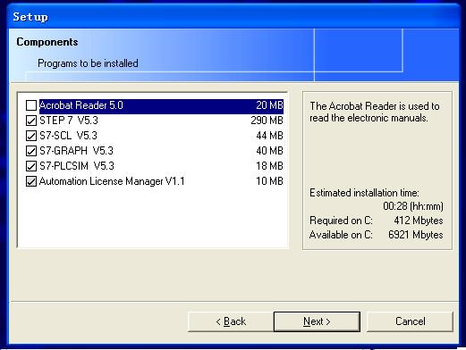

STEP 7 V5.3 安装问题[求助]

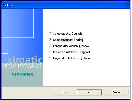

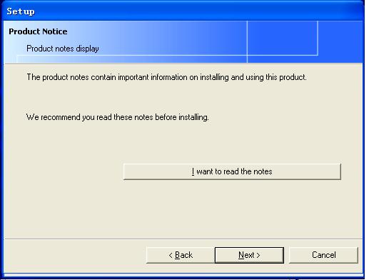

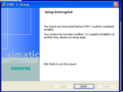

我用了2张安装盘都是一样的情况,

我的硬盘是NTFS格式的

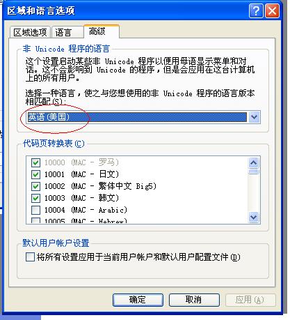

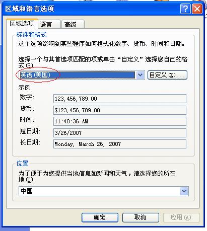

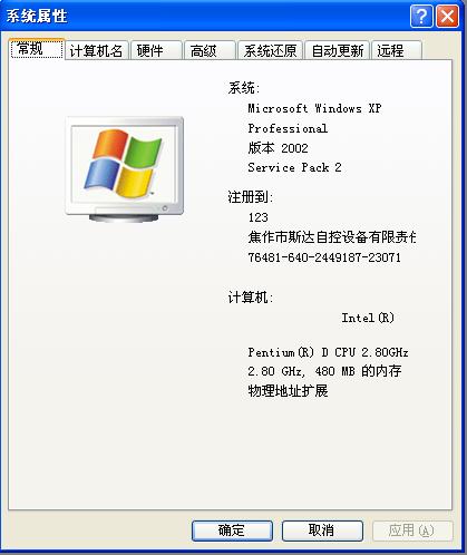

在WinXP Professional SP2中文版的平台上, 先将系统语言设为"英语", 而且要安装IE浏览器版本>=6.0, 然后才能进行S7 V5.3的安装.

现在, 大多数用户的硬盘都是NTFS格式!
