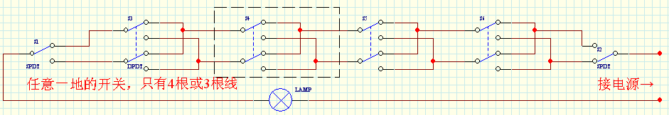

不管那个开关都可以开,都可以关,这可以做吗?

是用软件还是用硬件,用软件的话很简单,如过只用硬件的话肯定有点复杂,我也没想到,不知是否有人试过呢,顶一下

可以做,用两个单联双控开关+一个双刀双挣就可以实现3地控制

双联开关呀,过去老式楼梯灯都是这样控制的。不识字的老电工闭着眼睛也能做。
