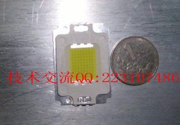

单颗100W的LED和硬币的对比图
光源的选用:首选就是单颗大功率的LED灯,因为单颗LED灯聚光很容易,而且LED还有很多优点:寿命长(高达100000小时,普通的投影灯泡才3000小时左右),无辐射(其它灯有红外、紫外线辐射),启动快(随开随关,其它的比如金卤灯启动慢),发热小(工作温度一般是70度左右,一般的气体发光的灯工作温度高达200度以上。

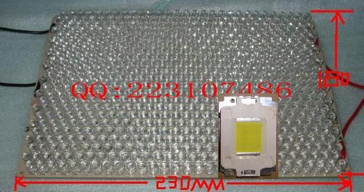

超级光板和专业的单颗LED对比图
看看下面的图是网友用散装的LED做的一个超级大光板图:看看用手工制作的LED光板和用先进的机器加工的单颗100WLED对比图,对比一下外观就能知道它们的差距了。就好象当年的分立元件和现在的集成电路一样,差别太大了。

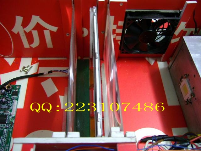

安装光学配件和液晶屏幕
把液晶和菲镜安装好,然后在把镜头和其它配件安装好

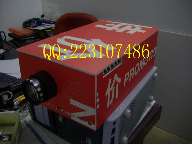

整体做好了
机箱是用PVC做的,因为LED的发热不大,所以用PVC做机箱是安全的

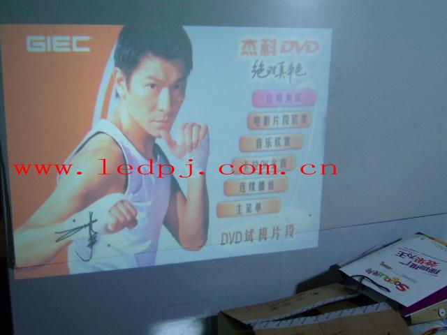

试投
开始试投,效果还不错吧

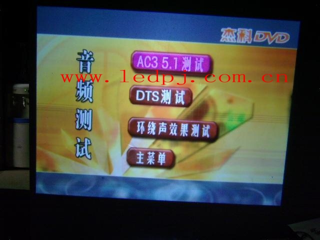

接DVD效果开灯的效果
开灯看DVD的效果也很好

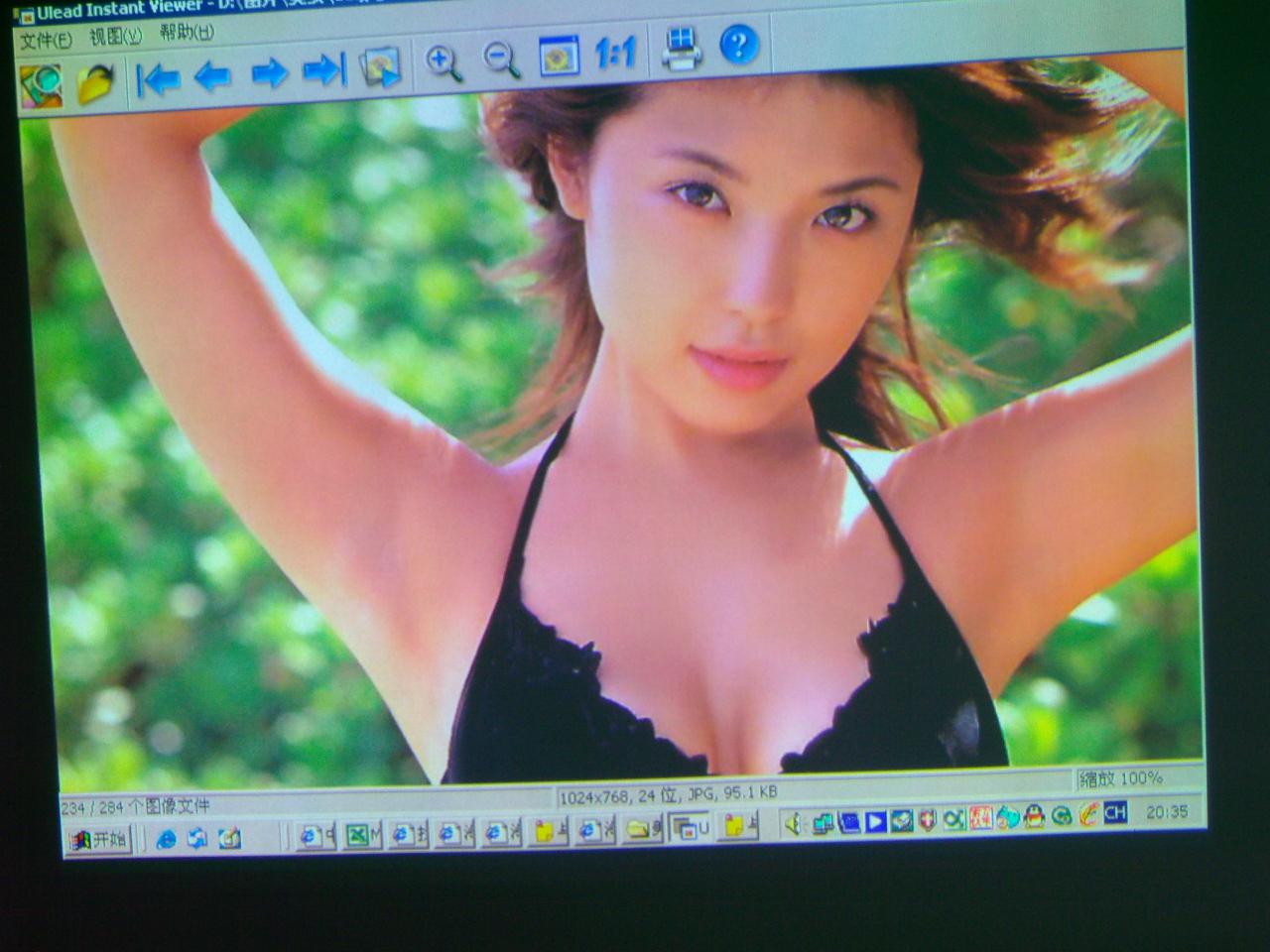

发表于:2007/3/23 23:29:00
美女来了,效果还不错吧!
