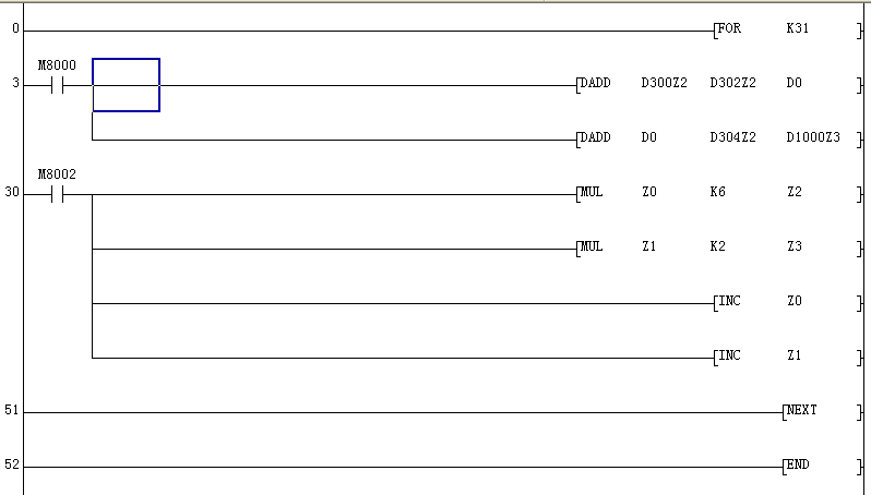

我在用 每日产量计数的时候 想累加 白班 中班 大夜 的一天的产量,不知道有没人知道怎么把3个 班累加到一个 数据寄存器
 比如   1号 白班用D300  中班用D302 大夜用D304   一天产量的累加 D1000
          2号 白班用D306  中班用D308 大夜用D310   一天产量的累加 D1002
一直到 31号  白班用D480  中班用D482  大夜用D486   一天产量的累加 D1060
不知道有没人知道 用什么指令能 累加 一天的产量,我的 白中大 产量计数已经做好了。

FOR K31
D+ D300i D302i D0
D+ D304i D0 D1000
INC i
NEXTi

FOR K31
D+ D300i D302i D0
D+ D304i D0 D1000
INC i
NEXTi    请问  i 是变址 ?

[讨论]
给你个参考吧:我运行过了,可行!
