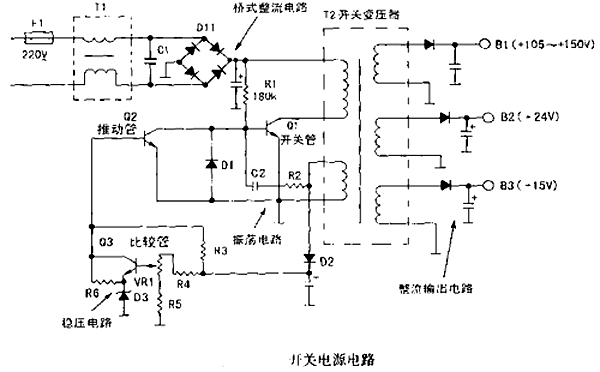

本人不太明白,什么是开关电源,它与其他电源有什么区别?

普通电源使用普通变压器,开关电源用脉冲变压器,下面是一个基础的开关电源电路图
