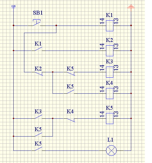

看到有讨论这个问题的,想起十几年前,大约是1996年,那时还没用上PLC,做这个电路花了些工夫.经过现场考验,可以用.那时是新手,实验的过程是一段很好的锻炼经历.
电路稍微有些烦琐.
难点在于很容易出现反复吸合的情况.
关键在于通过K2的常闭触点产生一个置位或复位脉冲,也就是利用了K1和K2吸合的时间差得到了这个脉冲,类似与PLC中的微分指令.
这完全是通过实验得出的,光从图上看可能看不出来.
欢迎指正!

实际接线做了,行不通,

关键就看能不能得到脉冲上升延

这个不难,状态分清就行了

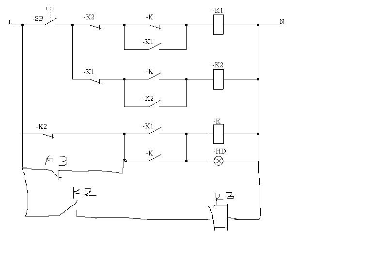

看我的!
保证成功,不成功是你接线错误!我的也是再别人的基础上改的。请看我的帖子。http://www.gkong.com/gkong_bbs/dispbbs.asp?ID=85734
