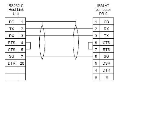

谁能提供omron PLC一老型号c20的通讯口各条线路的作用,谢谢!表情

您需使用3G2C7-LK201-EV1

1.程式書寫器3G2A6-PRO15-E
2.通訊介面3G2C7-LK201-EV1
3.HOST LINK 是OMRON名詞意味與電腦(或稱上位機)連線.

c20的接口不是9针
欧姆龙的C20PLC的接口不是9针,现在已经停厂了,好像是25孔的,不知该用什么数据线与电脑连

呵呵;C20是48孔的编程口,不能直接与电脑通讯;
