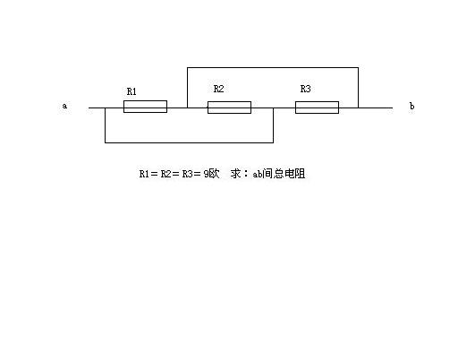

1091
liugongqingd
文章数:41
历史总积分:1091
注册时间:2005/12/4
发表于:2007/3/5 22:31:00
r1

3欧姆!

1/3(R1+R2+R3)
3331
2066825
文章数:787
历史总积分:3331
注册时间:2001/7/15
发表于:2007/3/6 8:33:00
R1*R2*R3/(R1+R2+R3)
3331
2066825
文章数:787
历史总积分:3331
注册时间:2001/7/15
发表于:2007/3/6 8:35:00
第一个公式适用3个电阻相等的情况,第2个适用于3个电阻相等或不等.

3Ω    3个电阻并联   方法:a到b  有几条路径  足条的画出  就知道了!

3个电阻并联:1/R=1/9+1/9+1/9
R=3
