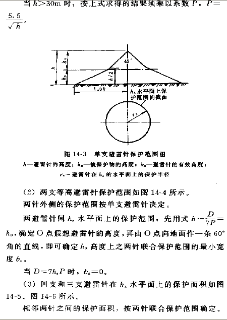

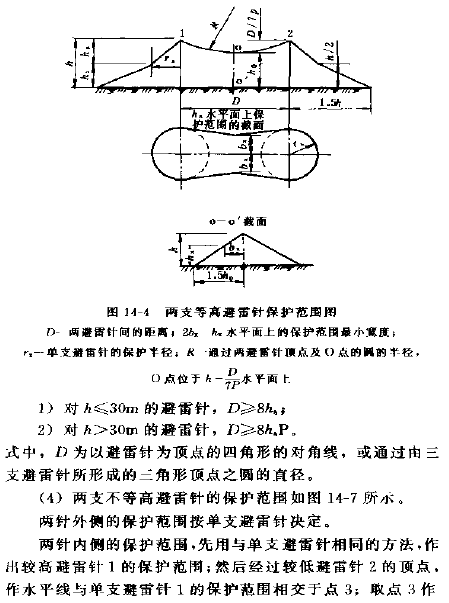

发表于:2007/2/7 21:34:00
辛勤耕耘,终将会有收获!

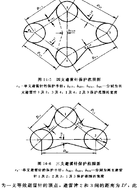

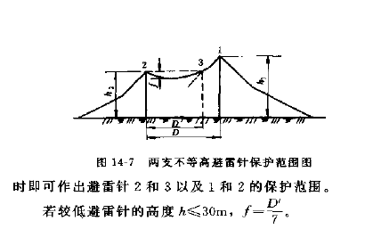

发表于:2007/2/7 21:35:00
辛勤耕耘,终将会有收获!
