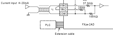

你好,我有一个压力变送器二线输出4-20mA,不知如何与FX2N-2AD连接请指教

两条线一个接COM0,另一个接到VIN0/IIN0上就行了

因二线制没有电源好象不行。

二线制电流输出4-20MA压力变送器要电源供电

我试过按两条线一个接COM0,另一个接到VIN0/IIN0上的方法不能用

另外增加24V电源.
24V电源的正,接压力变送器的+引线,
压力变送器的-引线接FX2N-2AD的VIN0/IIN0.
FX2N-2AD的COM0接24V电源的负即可.
