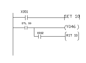

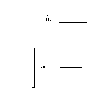

我们单位新进的控制柜中有FX-2N-80ER,我也就刚接触了PLC。我用GX Developer学画梯形图,但步进命令STL怎么也画不进去。老是提示指令查找。我查了下资料,只是说步进命令的2个符号,没说怎么画进梯形图的

上篇没上传图片,这次补上

LD    M8000
SET    S0
STL    S0
LD     X1
SET    S20
STL    S20
OUT    Y46
LD    X2
OUT   S0
RET
END

在这个软件可能不行,在其他软件行的

你用三菱编程软件[FXGPWINV330]中文版.就可以画了.
