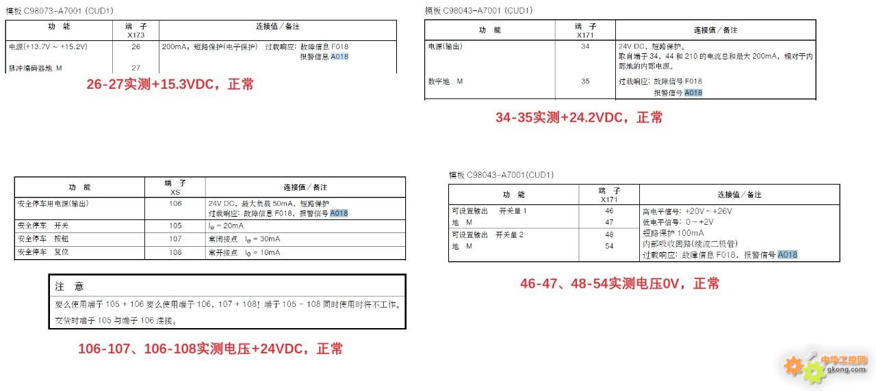

几圈查下来,各端子接口电源正常,无果。
算了,直接屏蔽吧!
据说,P821=18,即可屏蔽。
但是,进入P821.001,用上下键,出现====,写不进去18。
什么原因?

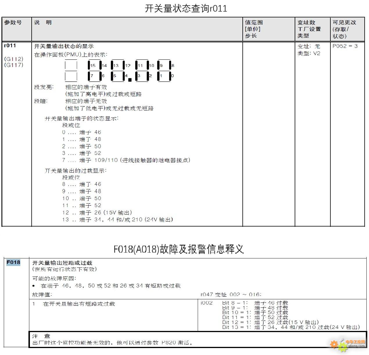

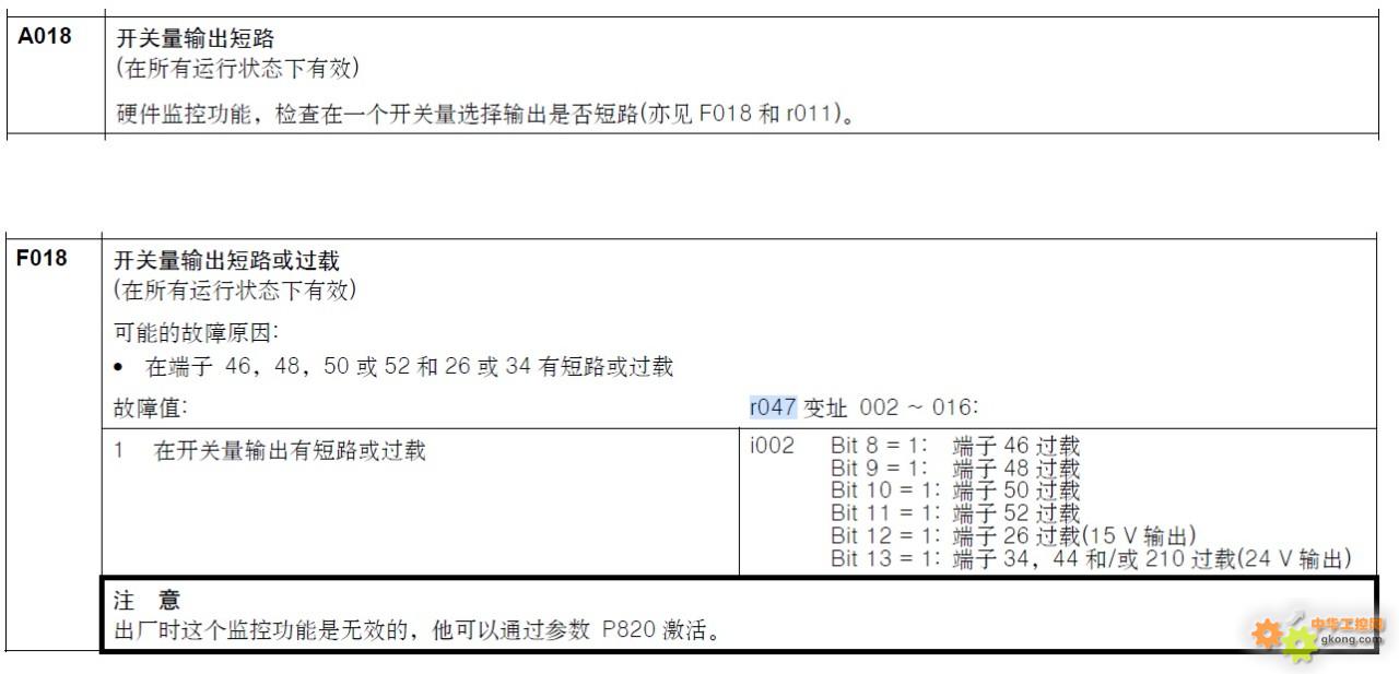

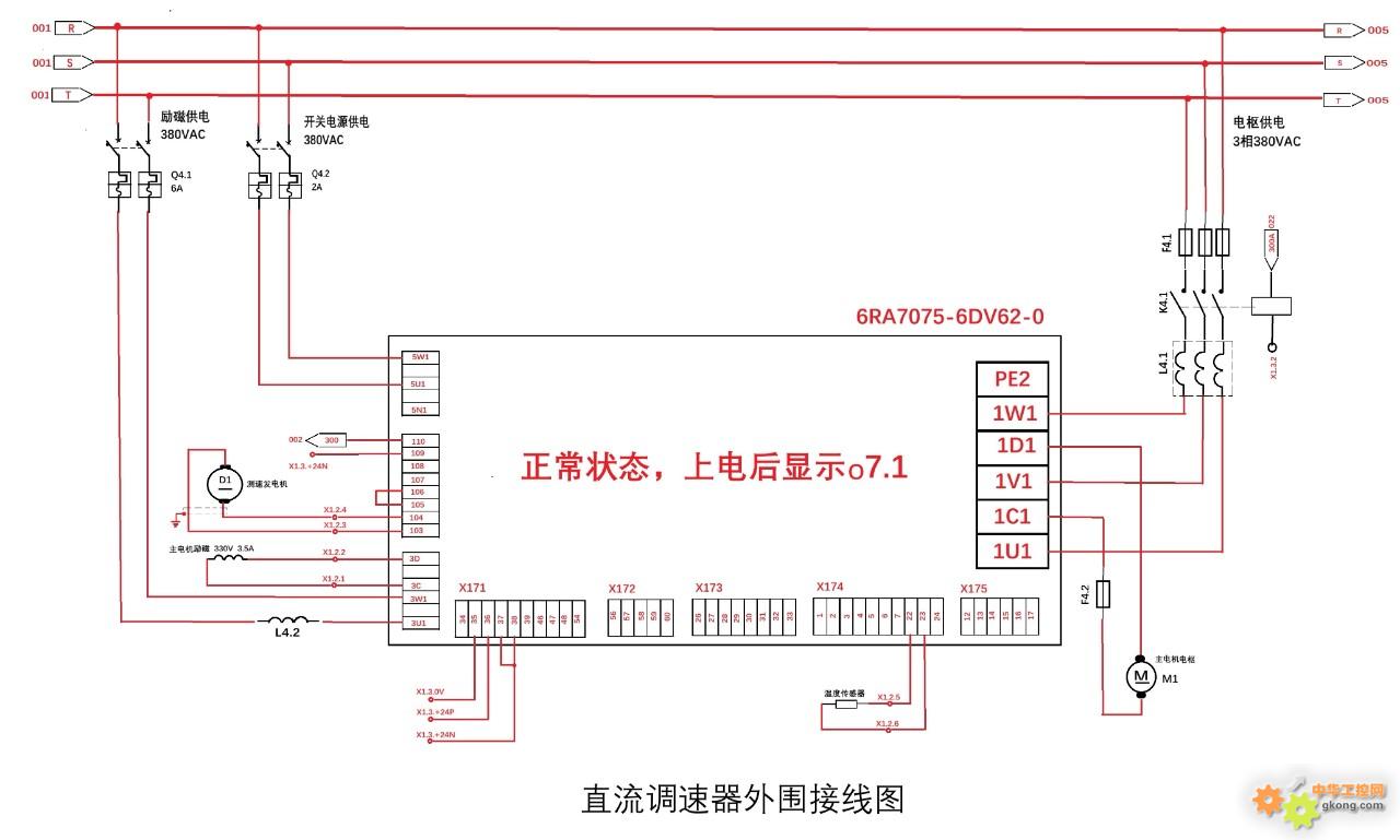

1、A018和F018释义:
2、A018及F018报警、故障信息释义,r011查询端子状态,显示只有一个点“.”,全部正常:
3、上电报警A018,手册提示原因及实测结果,均正常;试图将此报警屏蔽:P051=40,P821=18 后,经试验,无法写入P821.001参数18:
