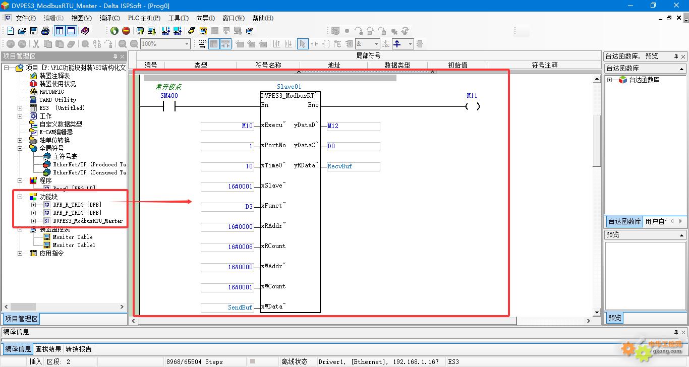

其他PLC用的CALL P0,这种形式,Codesys中用的调用其他POU的方式,但是台达ISP软件(PLC型号EH3)两种方式都没有,该怎么实现子程序。来大佬教教我

以下是引用刘工MMR52026/2/4 12:24:44的发言:
新增功能块,然后程序中调用功能块。

发表于:2026/2/11 8:22:10
创建FB,然后调用即可实现子程序功能:
