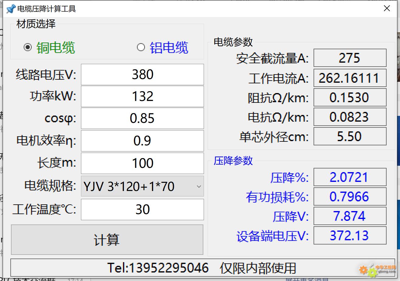

132KW变频电机,变频器距离电机约100米,如何选择电缆?包含编码器线,温度传感器线,变频风机线。

以下是引用thomas_top2025/10/29 20:01:17的发言:
这个计算软件挺方便的  ,一目了然,可否提供一份呢,感谢!

回复 #1楼 thomas_top
这个是啥软件,能不能分享一下
