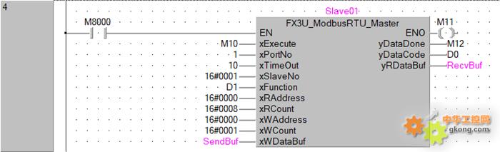

三菱FX3u的plc,用fx3u-485bd模块读取温控仪的8路温度。温控仪的通信波特率9600,数据起始位1位,数据位8,停止位1,无效验。做了一个程序,485bd模块的发送和接收的指示灯都不会闪烁。不知道什么原因。请大神出手帮忙指点做一个

是不是modbus协议?
模块型号后面有没有带MB?
接线、PLC通讯参数设置、PLC程序,这些对不对?

以下是引用吴文兴2025/10/30 21:37:32的发言:
要用到RS指令了。看你对RS指令熟不熟了。温控仪的通信协议是不是modbusRTU?
如果是modbusRTU协议,那么可以用RS指令,也可以用RS指令封装的功能块

三菱做通讯是要设置很多寄存器的,你这个模块要用RS指令

编程不熟悉的 支持modbus的话 还是用mb的模块省事一些。

485BD是没有支持modbus的;
FX3U-485ADP及FX3U-485ADP-MB这二款是后者支持modbus;

先检查下线缆对应上没,单独连其中一路试试。
