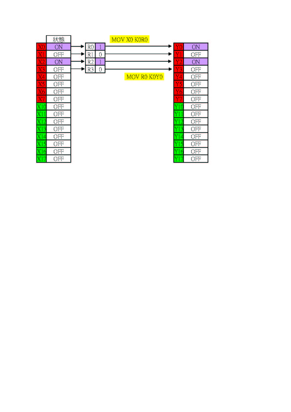

#24楼
看一下
換一種用法,
1.IF INPUT =####
THEN MOV INPUT####  TO R#
R# MOV TO Y#
將外部輸入狀態,用fx的 等於,大於,小於,不等於,的邏輯控制輸出,你只要預作規劃,程式很短,呵呵呵呵,別人還看不懂......
[此贴子已经被作者于2003-12-27 17:58:28编辑过]

发表于:2003/12/27 17:58:00
#25楼
圖片檔案
附件:
[本地下载]

#26楼
但是FX系列的PLC的数据寄存器每个(16位)最大只能处理 -32768~+32767,最高位为符号位,如果是十六进制的 0111.1111.1111.1111,应该是处理不了的

#27楼
2個ch處裡

#28楼
K0R0 中的R是什么东西,好像没见过
