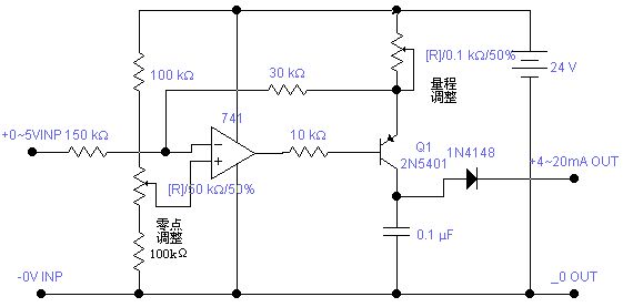

#224楼
您好,信工,能不能把这个电路分析下,运放那部分电路是一个加减运算对吧?如果把三极管的集电极作为Uo,大概算了下,Uo为(0~-1)+(14.4~21.6),量程测量的电位器该怎么算?

#226楼
回复 #224楼 zhpg009
感觉这就是一个电压比较器还有放大功能,后面推动一个三极管,射极输出。
嘿嘿,看了这些感觉变送器挺简单的。
准备用PT100的变送器改一个输入2K以内阻值的4-20mA变送器。

#227楼
改PT100温度变送器失败,整整忙了一个晚上啊,双面电路板不好画。
集成用的是一个op07C,两个LM317,一个8050,楞没搞明白。。。。。。。。。

#228楼
输入2K以内,两线接入的4-20mA变送器,谁能给个设计啊。

#229楼
信老师,你好,看到你的帖子受益匪浅,我想问下,这个电路对运放有要求吗?对电阻和电位器要求精密的电阻吗?还有0-2.5V转换2-40mA需要怎样调整(12V单电源供电的情况下)?谢谢!
