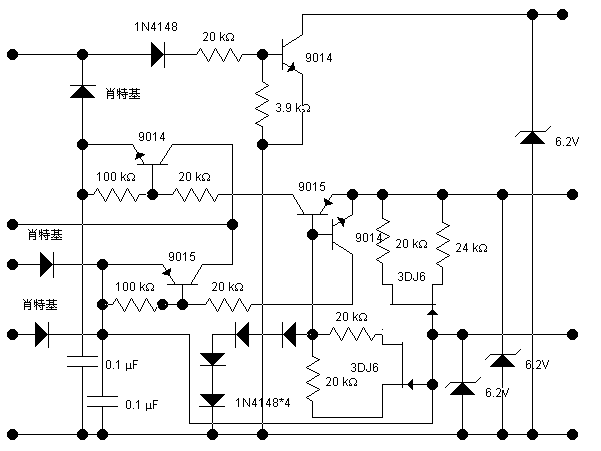

[size=2][size=2][size=2][size=2][size=2]若与计算机连接时,需要专用接口电路.
如果有需要的朋友,回帖告知我.
自制接口的电原理图抽空再整理后,再发出.最近工作比较忙.[/size][/size][/size][/size][/size]

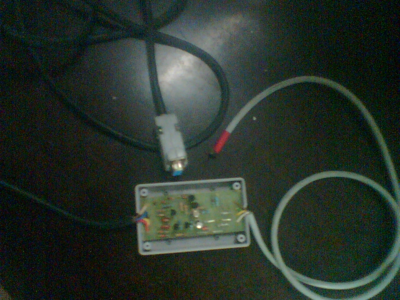

自制TMT181温度变送器专用接口电路实物

TMT181接口电路图
具体接线方法回头再介绍.
