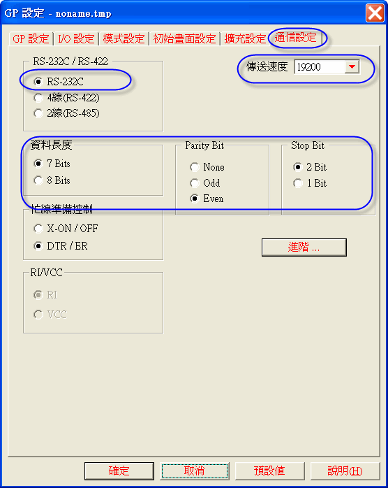

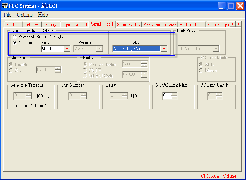

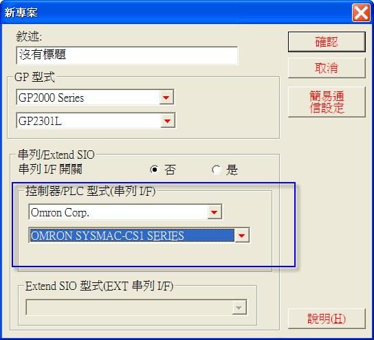

利昌机电:非常感谢!!!可现在又有了新问题。。呵呵
我按照你上面的提示做,最后提示说PLC没连接,我又把GP那边的波特率改38400,这样改了后屏幕上没提示说有错误了,这样是不是说明已经和plc连接上了呢?可我编了一个小的plc程序,可PLC没响应,也不提示有错误。有什么方法能确定GP 与PLC是连上了吗?
