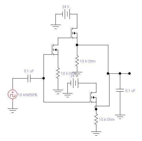

#15楼
我的设计能否实现
我设计了一个脉冲检测器电路图如下:功能就是当输入脉冲时输出是常高或底。

#17楼
常高.

发表于:2006/9/21 15:00:00
#18楼
但P沟道的导通条件?

发表于:2006/9/25 12:11:00
#19楼
能实现,就是功耗太大.
