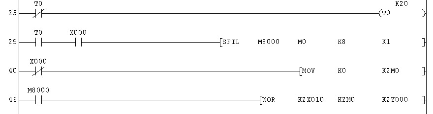

版主分析的好.这个程序不好,不能在生产中应用.
楼上的的编的好,想到了WOR,巧妙的应用了字或运算,直接出来的就是8421码,可以对应Y输出.顶.

11楼的程序很好,解决了之前的程序那个BUG.
但是WOR指令怎么用?
在这里作用是将K2X010与K2M0对较,如果K2X010 > K2M0,就采用K2X010 + K2M0的结果输出到K2Y000,如果K2X010 < K2M0,就直接将K2M0的结果输出到K2Y000
或者说:
在8位数的二进制数K2Y000里面,只要K2X010或K2M00两者中某一位数是"1",那么K2Y000对应的那一位肯定为"1".
以上分析对否?
因为书上与手册上对WOR指令的说明都没有能让我看懂.所以在这里请高手指点了.谢谢!

还有一点不知道大家注意没有:
就是X0放的位置,如果把X0放在T0里,X0启动后2s钟Y0开始输出。
如果X0放在移位句里,那么X0启动后<=2S钟Y0就可以开始输出.
