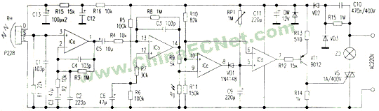

发表于:2006/9/7 13:46:00
#10楼
热释电人体感应开关 原理图
xinjihua在2006-9-7 13:38:00
热释电人体感应开关 原理图

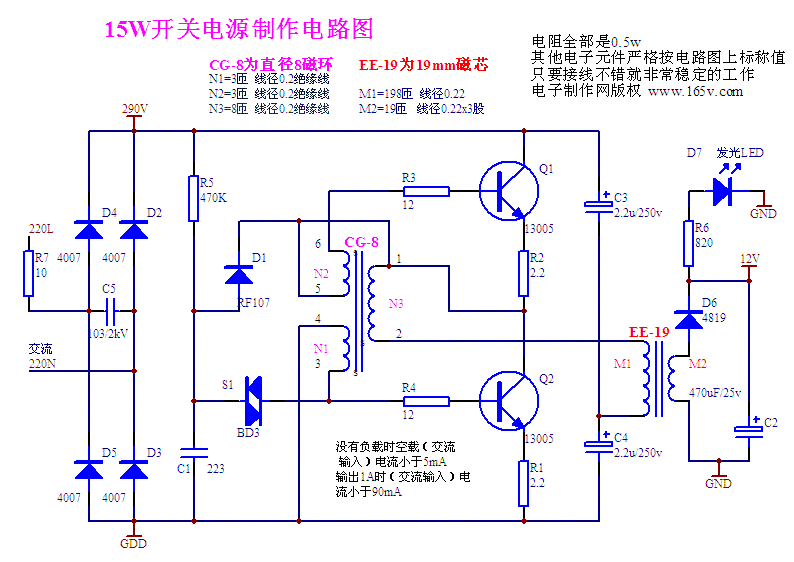

发表于:2006/9/7 21:23:00
#11楼
220VAC/12VDC电路图
[此贴子已经被作者于2006-9-7 21:24:58编辑过]

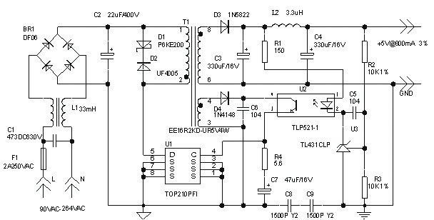

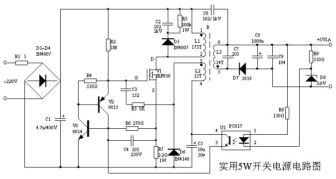

发表于:2006/9/7 21:24:00
#12楼
220VAC/5VDC电路图
