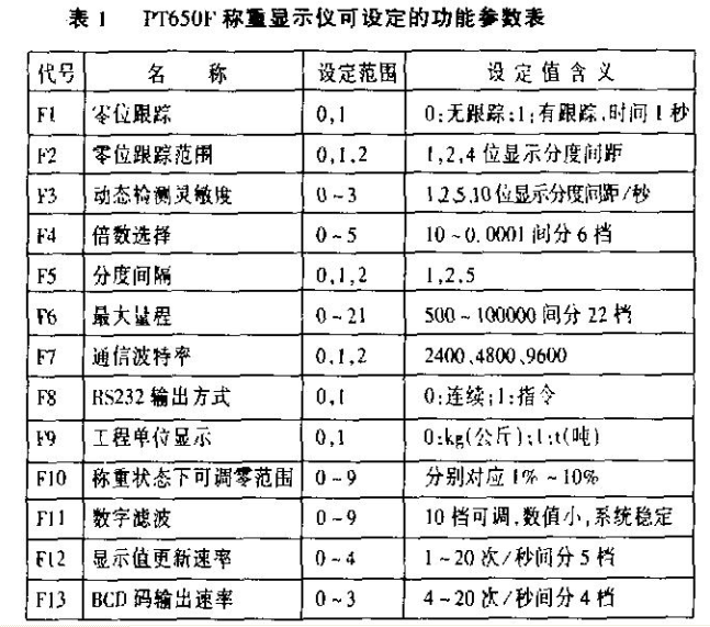

很遗憾,我本人也未见到PT650D的说明书!
该文是根据现场仪表的实际情况给本单位电工培训准备的部分内容.
关于PT650D和PT650F都有那些区别,区别应该是应用范围和对象的不同而已,D和F的操作、设置方法和功能代码应该差不多.

关于PT650D的参数定义:
F0=0       退出设定.
F1零位跟踪时间    F1=0       无跟踪,  F1=1      跟踪时间=1秒.
F2零位跟踪范围    F2=0      显示分度间距=1位,    F2=1    显示分度间距=2位 ,  F2=2    显示分度间距=4位.
F3动态检测        F3=0    1位显示分度间距/秒,    F3=1     3位显示分度间距/秒,      F3=2     5位显示分度间距/秒,     F3=3     10位显示分度间距/秒.
F4位数或小数点选择    F4=0    10,    F4=1    1,    F4=2    0.1,    F4=3    0.01,    F4=4    0.001,    F4=5    0.0001.
F5分度间距    F5=0    1,    F5=1    2,    F5=2    5.
F6最大量程    F6=0    500,    F6=1    1000,    F6=2    1200,    F6=3    1500,    F6=4    2000,    F6=5    2500,    F6=6    3000,    F6=7    4000,    F6=8    5000,    F6=9    6000,    F6=10    8000,    F6=11    10000,    F6=12    12000,    F6=13    15000,    F6=14    20000,    F6=15    25000,    F6=16    30000,    F6=17    40000,    F6=18    50000,    F6=19    60000,    F6=20    80000,    F6=21    100000.
F7波特率    F7=0    2400波特率,    F7=1    4800波特率,    F7=2    9600波特率,    F7=3    19200波特率.
F8 RS232/RS485输出方式    F8=0    连续状态,    F8=1    指令状态.
F9单位    F9=0    千克,    F9=1    吨.
F10置零范围    F10=0    1%,    F10=1    2%,    F10=2    3%,    F10=3    4%,    F10=4    5%,    F10=5    6%,    F10=6    7%,    F10=7    8%,    F10=8    9%,    F10=9    10%.
F11数字滤波    F11=0    0,    F11=1    2,    F11=2    4,    F11=3    8,    F11=4    16,    F11=5    32,    F11=6    64,    F11=7    128,    F11=8    256,    F11=9    512.
F12显示更新速率    F12=0    1次/秒,    F12=1      4次/秒,    F12=2    8次/秒,    F12=3    16次/秒,    F12=4     20次/秒.
F13  BCD输出速率    F13=0     4次/秒,    F13=1      8次/秒,    F13=2     16次/秒,    F13=3     20次/秒,    F13=4    60次/秒,    F13=5     80次/秒,    F13=6    100次/秒,    F13=7    200次/秒.
F14  RS485专用地址    F14=00    点对点设定,    F14=01~99      点对多点的地址设定 .
F15峰值保持    F15=0    无峰值保持,    F15=1     峰值保持(自动),    F15=2    谷值保持(自动),    F15=3    峰值--谷值保持(自动),     F15=4    峰值保持(外部),    F15=5    谷值保持(外部),    F15=6    峰值--谷值保持(外部).
F16输入1功能    F16=0    允许功能设定,    F16=1    归零,    F16=2    去皮,    F16=3    毛重/净重,    F16=4    打印,    F16=5    Kg/Ib(公斤/磅),    F16=6    显示开关,    F16=7    显示值保持,    F16=8      峰值保持.
F17 输入2功能    F17=0    允许功能设定,    F17=1    归零,    F17=2    去皮,    F17=3    毛重/净重,    F17=4    打印,    F17=5    Kg/Ib(公斤/磅),    F17=6    显示开关,    F17=7    显示值保持,    F17=8      峰值保持.
F18 输入3功能    F18=0    允许功能设定,    F18=1    归零,    F18=2    去皮,    F18=3    毛重/净重,    F18=4    打印,    F18=5    Kg/Ib(公斤/磅),    F18=6    显示开关,    F18=7    显示值保持,    F18=8      峰值保持.
F19比较条件    F19=0    毛重,    F19=1    净重,    F19=2    显示重量.
以上作为PT650D的说明补充.谢谢大家!

我看了一下型号介绍,大概D是C的升级型号,但是有些功能是可选件,标准配备里面没有,比如,可能串口输出要另外配选件,适合功能需求单一的情况,F基本上所有选件都集成了。
