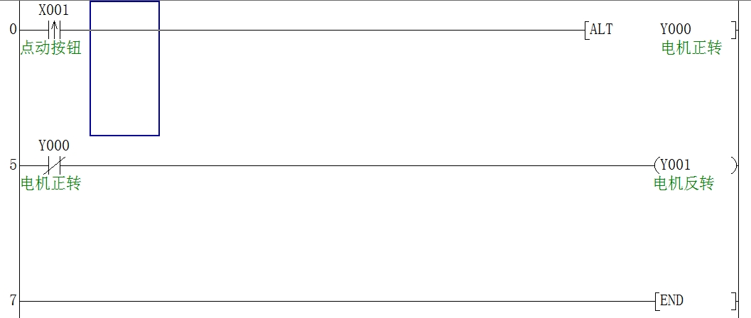

来个点动正转,反转的,有建议的提下QQ364143717

纠正一下,我觉得这样改才是合理的

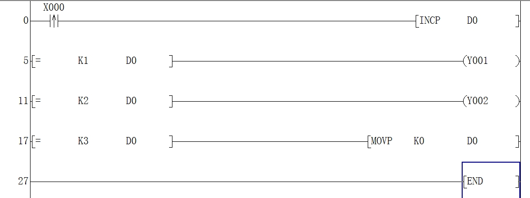

纠正一下下载的那个程序,把X0改成上升沿才行

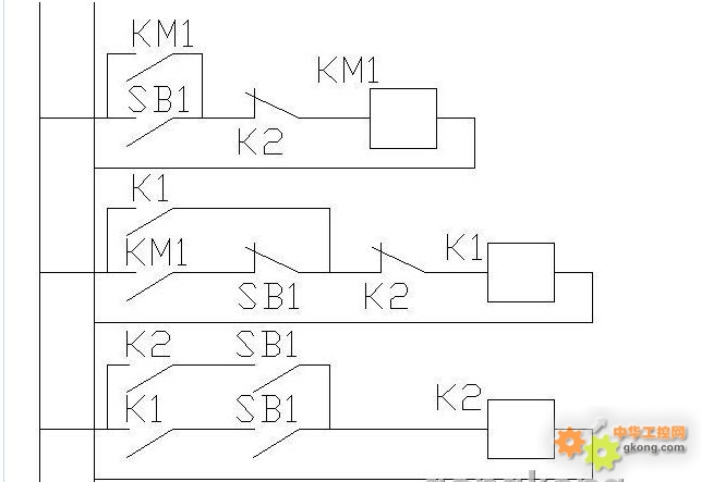

根本用不上,就三个4位中间继电器电路吧。

亮出晒一晒电路图,好学习探讨研究下。
