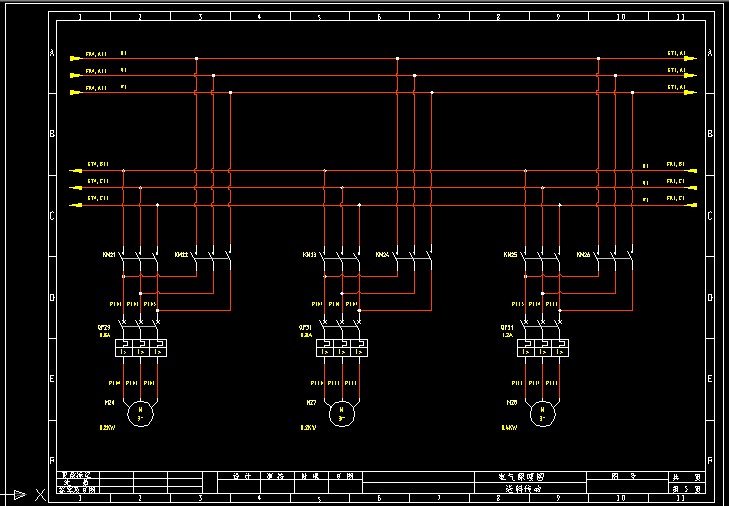

图在这里,编辑好象上传不了图片。

听了大家的发言,心里踏实了很多。
楼上有朋友说变速区增加一台变频器,是个好方法,不过这里不行,它是好多台电机,逐一逐一象跑马灯般轮换的。
正如宽容所说,我是把变频器当电源来看的,怕就怕接触器通断引电弧击穿IGBT。如果国外有人这么用,应该问题不大。如果用的是斑竹说的固态继电器,呵呵,应该万无一失拉。
多谢大家!

#13楼
看了你的图纸,可以这样理解:
V1和V2的输送台的比例在不断的变换,但始终只有一个输送台在变速...
变速的目的就是防止物件在两种速度下被拉断,是吧...
用了那么多的接触器来切换,我认为是增加了设备的不可靠性...
按我的理解分为:
V1速,V变速,V2速
三台变频器,V变速的变频器作为电子切换,接触器只在开机和停机时才动作.
我认为这是比较可靠的运行方式(可能我不理解你的生产工艺),也是配件和电源消耗较低的设计方式.
变频器后加接触器的方式我也在用...,但不是这种频繁的投切...
个人观点而已,说错了不要介意...

感谢“小妖”,图又贴出来了。不好意思,是我失手造成的,找不回来了。封精封的。
哈哈,头一次看到“宽容”在拿“样板”说事,是外国的样板。可是我看到一拖多的“爆炸”事件,全都是出自“鬼子”的设计之手,炸得“鬼子”都懵了,“宽容”不知道吗?还是视而不见呢?
带电做接触器切换,别说接触器了,就是继电器(如果带载),也会产生很强的di/dt、dv/dt呀,否则为什么还要有阻容吸收电路呢?200W的电机带电转换,能产生多大的谐波干扰?谁知道呢?
变频器可以做电源用,但变频器还不是电源,与网侧的电源是有本质区别的。

我曾经和”鬼子“们合作过一些项目,是做压延机的,接触过很多这种例子,故障率也不会高。而另外的一些例子就是AB和欧陆的变频器,确实炸的很难看!
之所以很少说国外例子是觉得我们应该有属于自已的设计风格,不能一味的抄鬼佬的。
解决突波的问题有很多种,最简单的就是加装突波吸收器,效果还算可以。
另外就算使用SSR也要加突波吸收才行。
设计合不合理没有确切的规范,存在就是合理,哪怕明天被淘汰,今天也是合理的!

嗯,只要处理好这些躁声,我认为应该是没有问题的。
不过,你说的加装突波吸收器是怎么回事呢?
我的初衷是输出端加个电抗器, 在 产生突波的时候把它给隔住了不影响变频器。我认为只要电抗器保持有电流通过(其他电机在运转),在突波产生的时候它应该是起好效果的,而不是任工说的起反效果。
不知道是不是这样?

任工说的应该是均衡电抗器的一种,在舜间分闸时会产生相当高的电压冲击(dv/dt),当然是适得其反了.好东西也要慎用之.
关于突波吸收是很专业的问题,最简单的就是任工所提到的阻容吸收装置,还有其他可以到相应的网站上去找一找.
