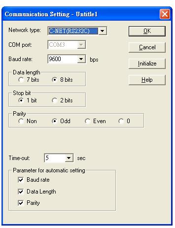

发表于:2006/6/9 23:41:00
#13楼
默認設定.
1.把你的串口調試軟件的通訊參數設定與你的PLC的設定一至!
2.你發送的指令是否如我發的資料一致.
把你的設定以及指令傳上來看看!!
建議你先了解一下通訊常識,以及熟悉一下FPWIN GR軟件.連基本的軟件都還沒會用!一步一步來.
