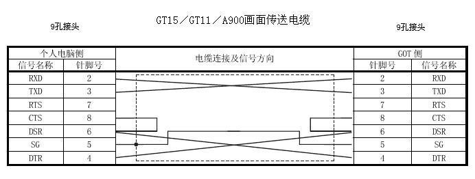

如图.
注:和第2楼,第9楼是一样的。

RXD-----------------------TXD
TXD-----------------------RXD
Signal ground--------Signal ground
两边的RTS和CTS都要短接。
