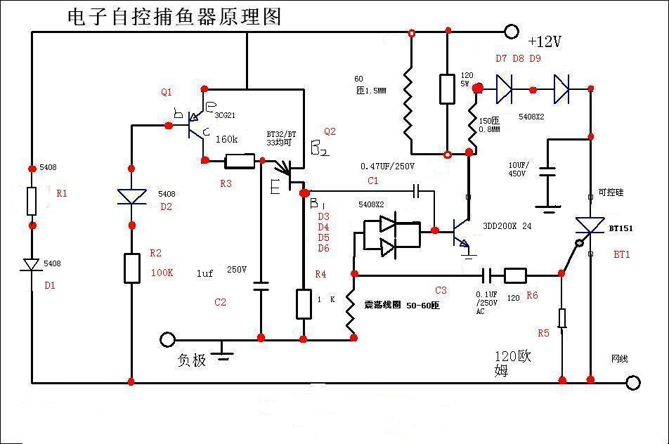

还是不错的东西.在大型水库养鱼.在撒网抽水不便的条件之下.可用这个东东.此捕鱼机不能打青蛙.蛇.等陆地动物.在限制线圈振荡频率的电阻正常时.对人也是安全的.
主要工作原理由三极管9012提取回路信号置单极晶体管BT33产生初步脉冲.激起变压器自振.产生高压并触发可控硅.

据我所知这种电鱼中的大功率输出管是很容易烧毁的。不知道你这个会不会出现这种情况呢?

不会很容易坏,除非正负极接反,一般是不会坏的.表情

好。 漂亮。将图纸参数发上来呀,非常感谢!!!

图来了

有PCB板和元件供应.

我看不到完整的图啊
