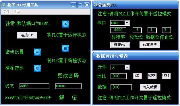

PLC 与电脑串口正常连接,用松下FPWIN-GR编程软件与PLC通讯,同时打开(或关闭)串口监控软件,记录下每次操作时软件发出的代码和PLC返回的代码。把这些代码运用到自己的程序中,就可以编写出你需要的任何品牌、型号PLC 的上位机监控程序(我的解密程序就是用这个思路编的)。至于窗口、滚动等只要调用WINDOWS的相应模块就行啦!

用VB、VC甚至汇编都可以做,关键是学会用串口监控工具!
